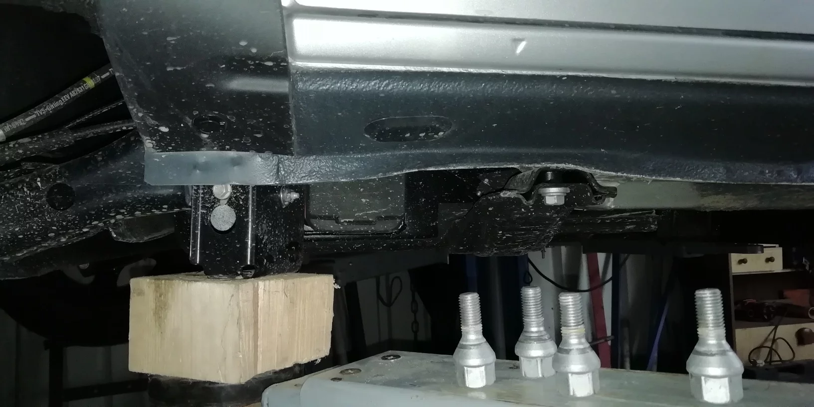

Hier eine Info für Hebebühnenbesitzer.
Den Spring hinten nicht am Falz anheben, auch wenn der Pfeil das anzeigt. Der Falz hält das nicht aus. Siehe Foto. Die Aufnahme weiter hinten ist wohl für Hebebühnen gedacht.

Joa, der Falz biegt sich ordentlich 😳
Und die Aufnahme weiter hinten kann nicht ohne diesen Holzklotz?
Und das Anheben mit dem Wagenheber erfolgt an der gekennzeichneten Stellen am Falz?
Das ist ein Fehler vom Hebebühnen-Bediener,
normalerweise müsste er hier einen geschlitzten Gummistopfen unterlegen.
Desshalb sind die im Handel.
Und der Wagenheber ist an der Stelle geschlitzt, wenn auch kein Gummi.
Somit wird er den Lack am Falz wohl vermöbeln.
Habe meinen gerade zum Reifenwechsel auf einer Bühne mit runden Gummitellern gehabt, war kein Problem. Vorne gibt es eh keine andere Möglichkeit, hinten sind zwischen Hinterrad und dem Pfeil zum ansetzen des Wagenhebers noch so "Hörner", die evtl. für Hebebühnen gedacht sein könnten. Erscheint mit aber auch nicht logisch, weil das dazu führen würde, dass das Auto nach vorne geneigt aufgebockt wäre...
bei keinem Auto? I
ch hab das seit 40 Jahren genau so immer gemacht: Den Falz im Schlitz des Hebetellers mit zwerknülltem Lappen zum Lack/Unterbodenschutz.dazwischen.
Gut zu wissen das das beim Spring kritisch ist.

wie schon gesagt gut zu wissen das das beim Spring kritisch ist, also besser das Horn oder eine breitere Aufnahme für den Falz verwenden.

Wenn ich das hier so sehe, mach ich mir Gedanken, wenn ich die Reifen bei meinem Reifenhändler wechseln lassen möchte. Der kennt den Wagen ja noch nicht...
Was könnte man ihm für Tipps oder Hinweise geben, dass es nicht zum "verbogenen Falz" kommt?
Bully, eigtl. wissen die das immer. Wenn nicht, sind sie gegen versichert. Wenn das auch nicht, möchte ich nicht wissen, was das für ne Schrauberbude ist 😅😂

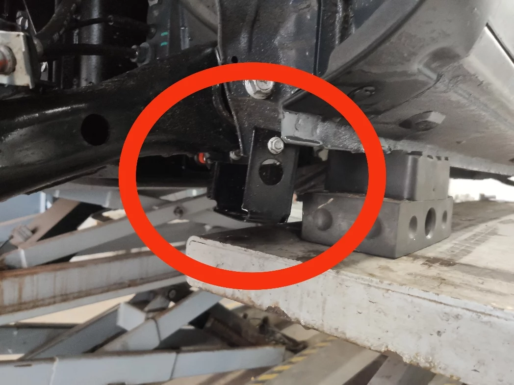

Kann mir wer sagen was das ist bzw wozu das sein soll?! Ist Hinterachse in Fahrtrichtung vor der Achse, beidseitig.
Dankö
PS mit den Gummiblöcken geht das super auf der Bühne.
Ich meine irgendwo gelesen zu haben - die sind zum Schutz des Akkus also als Schutzausrüstung zu sehen.... müssten etwas tiefer sein als die Akkufach - Unterkante
Moin. OK sind etwas tiefer. Aber ob diese 8/10er Schraube was aushält bezweifle ich doch sehr. Dachte schon Teil zum verzurren vom Schiff 🤣 nur nicht abgebaut.
