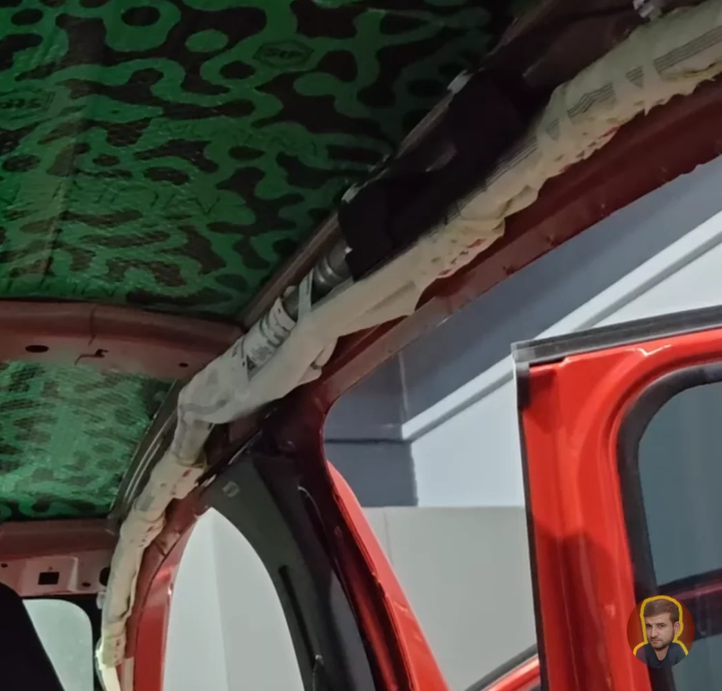

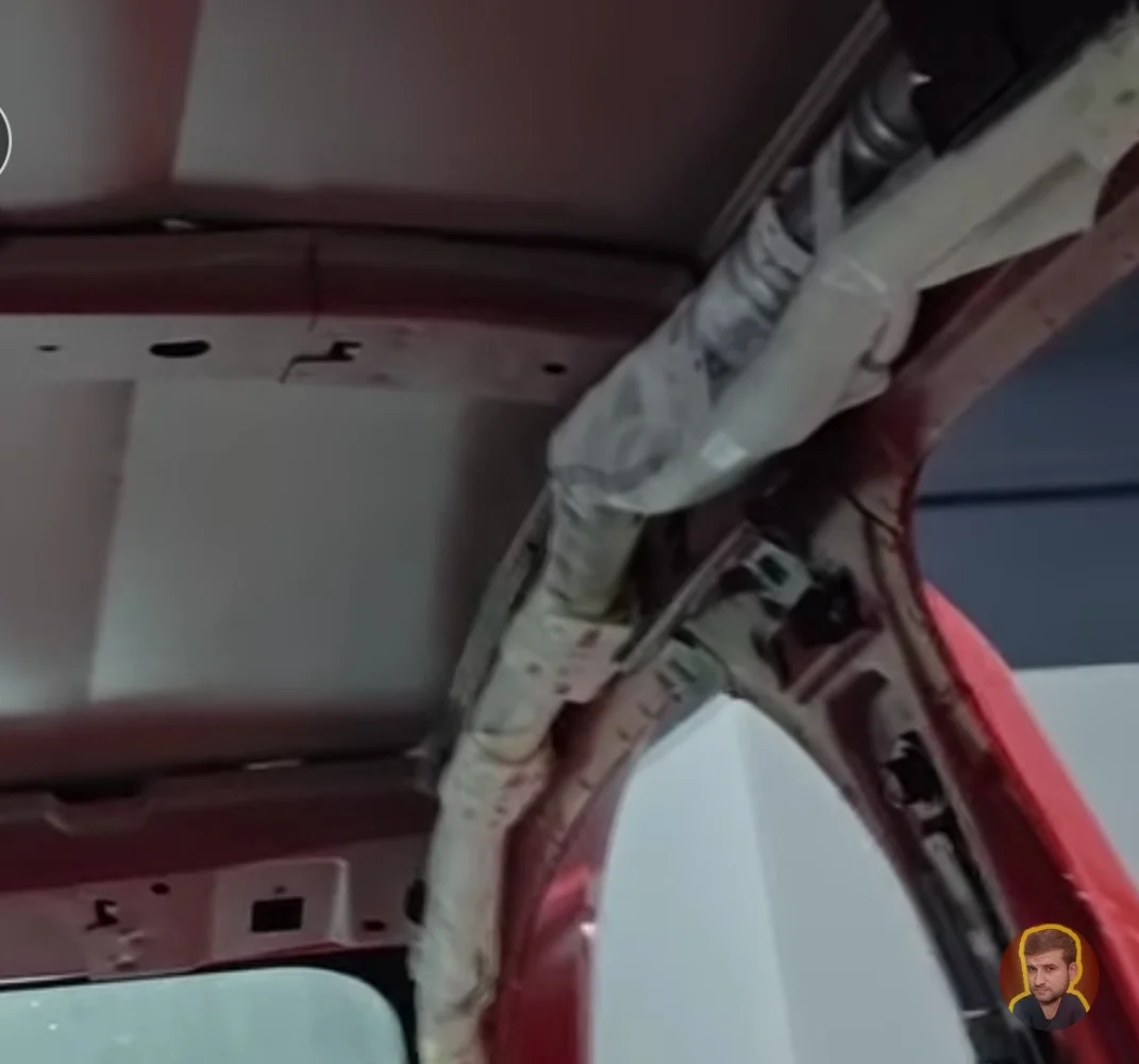

Hallo, weis jemand ob die Möglichkeit besteht beim
Spring 2 einen Haltegriff an der Beifahrerseite nachzurüsten?
Auf YouTube habe ich einen gefunden der sein Ph 2 Spring gedämmt hat und das Dach entblößt hat.
Spring 2 dämmen 👈
Ich würde sagen der Ph 2 sieht genau wie der Ph.1 aus.
Ein Halter auf der Beifahrerseite kann nicht nachgerüstet werden, hinten wahrscheinlich schon eher.

Nachrüsten im vorderen Sitzbereich von bewährten , bekannten Klappgriffen sehe ich leider auch nicht gegeben. Technisch vl. machbar, jedoch mit voller Einschränkung im Ernstfall bei der Entfaltung des seitlichen, verbesserten Vorhangs/ Curtain entlang des Dachholm- Verlauf von der A, B bis annähernd C Säulenbereich, Insassenschutz.
Spring 2 dämmen 👈

Genau so ist es.
Halter-Haltegriff hinten beidseitig vorhanden, vorne nicht. (Spring 1+2).
Der vordere dürfte sich auch nicht nachrüsten lassen. Ich schätze mal, der ist gepunktet. Aber sicher bin ich mir nicht, da er schwarz lackiert ist. Das spräche eher für ein Montageteil. Hm...
Aber ich kann mir gerade auch nicht vorstellen wo man den herbekommen könnte, sollten am Rohbau doch Schweißmuttern vorhanden sein.
Vielleicht auch genietet...🤔
