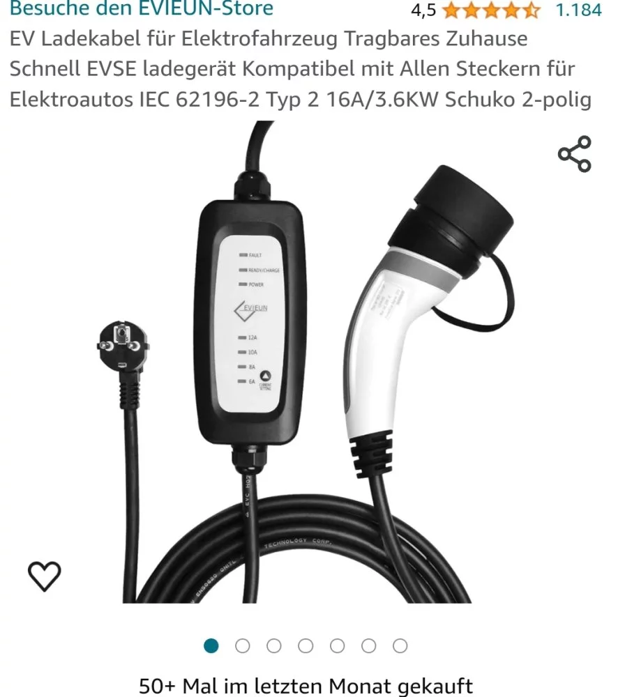

Sowas da.
Den wenn man noch per wlan irgendwie automatisch dann schalten könnte, dann würde der mir reichen 8-)
Da warte ich dann lieber auf ein Lidlangebot mit Appsteuerung👍🏼und campiere dann davor🏕️😜Die 1 stört mich vom Amazon-„angebot“..
