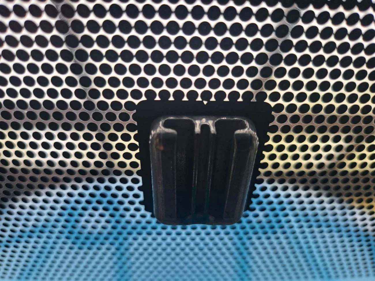

Seit gut 3 Wochen fahre ich nun den Spring, Körpergröße so um die 1,90. Habe es mir richtig gemütlich gemacht in dem Kleinen, Sitz ca. 1/2 der Strecke nach hinten verschoben, Nackenkissen, Beinpolster links und rechts, Mittelkonsolearmlehne. "Liege" somit ziemlich gemütlich im Sitz, für die täglichen 50 km. Nur ...

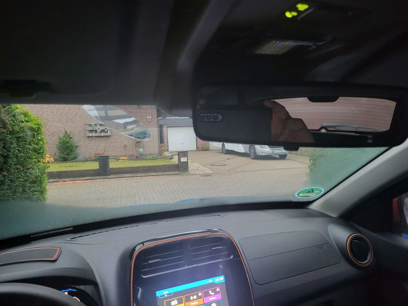

Immer wenn es zum Abbiegen kommt, ärger ich mir fast bis zur Tollwut über den Innenspiegel. Diese kurzfristige Verdeckung, Einengung der Sicht **** mich an.
Gedanke, ein zusätzlichen Halter rechts neben der Kindersitz/Airbag Warnung anbringen und den Spiegel versetzen. Fährt mein Herzblatt, oder es ist Zeit für den TÜV, kommt er wieder an Ort und Stelle.
Nur woher bekomme ich den passenden Halter / Ersatzteilnummer? Mein AH meinte, der ist automatisch bei einen Frontscheibenwechsel (vormontiert) dabei, zumindest gibt es den Halter nicht einzeln im System (so auf die Schnelle, telefonisch).
Vielleicht habt ihr ja ein Tipp...

Ich vermute ich kann verstehen was Du meinst: der Spiegel verdeckt Dir die Sicht nach Draußen in einem Sichtfeld, das gerade für die Einschätzung des Verkehrs wichtig wäre. Da würde ich eher zu einem Spiegel aus dem Zubehör tendieren...aber seis drum, nach meiner Einschätzung ist der Spiegelhalter ziemlicher Standard und, mit einem Foto als Hilfe, vielleicht bei VauWeh oder ähnlichen Verdächtigen zu finden. @Don Spring s Vorschlag ist natürlich eine tolle Lösung wenn man denn Zugang zu so etwas hat.
@Fahrer: Genau er verdeckt mein Sichtfeld beim Abbiegen, zwar nur für 1 Sekündchen, aber das reicht, das ich "panisch" werde.
Ja 3D währe eine Lösung, ist aber bei mir mind. 3 Jahre her, und da war ich noch nicht einmal in einer Routine (Soft- / Hardware).
Foto... gerne, warte...

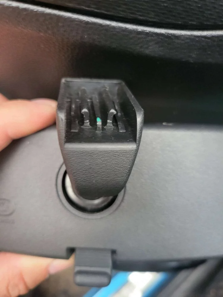

Anhang anzeigen 14877Anhang anzeigen 14878

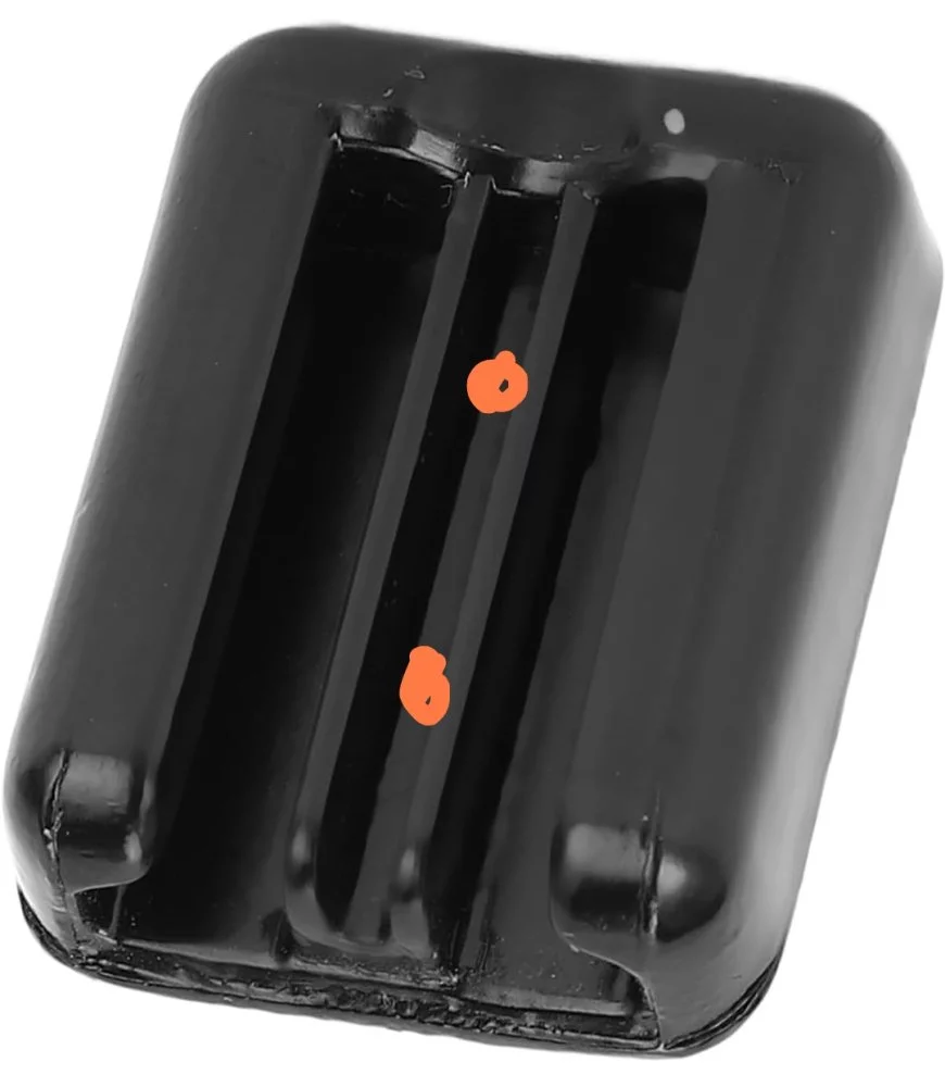

Heute habe ich den Halter erhalten, plus Loctite AA319 (Rückspiegel Klebeset).
A. Der Halter ist passend, soweit alles gut.
B. Die Anbringung, Platz ist gefunden, nun noch das Kleben.
Grummel, Loctite ist wohl wirklich nur für Glas geeignet, mit beiliegenden Nylongewebe hat es eine dauerhafte Verbindung aufgenommen und ist wie beschrieben ausgehärtet, nur mit dem darunter liegenden Kunstoff nicht. Fast 3 Minuten "leicht" angedrückt, dann 15 Minuten gewartet und ... wieder ab.
Auch das Gewebe mit dem abgehärteten Kleber konnte ich ziemlich leicht wieder abziehen vom Metallhalter, war der Kleber alt???
Jetzt versuche ich mal mit einfachen Sekundenkleber und schaue mir das Morgen mal.

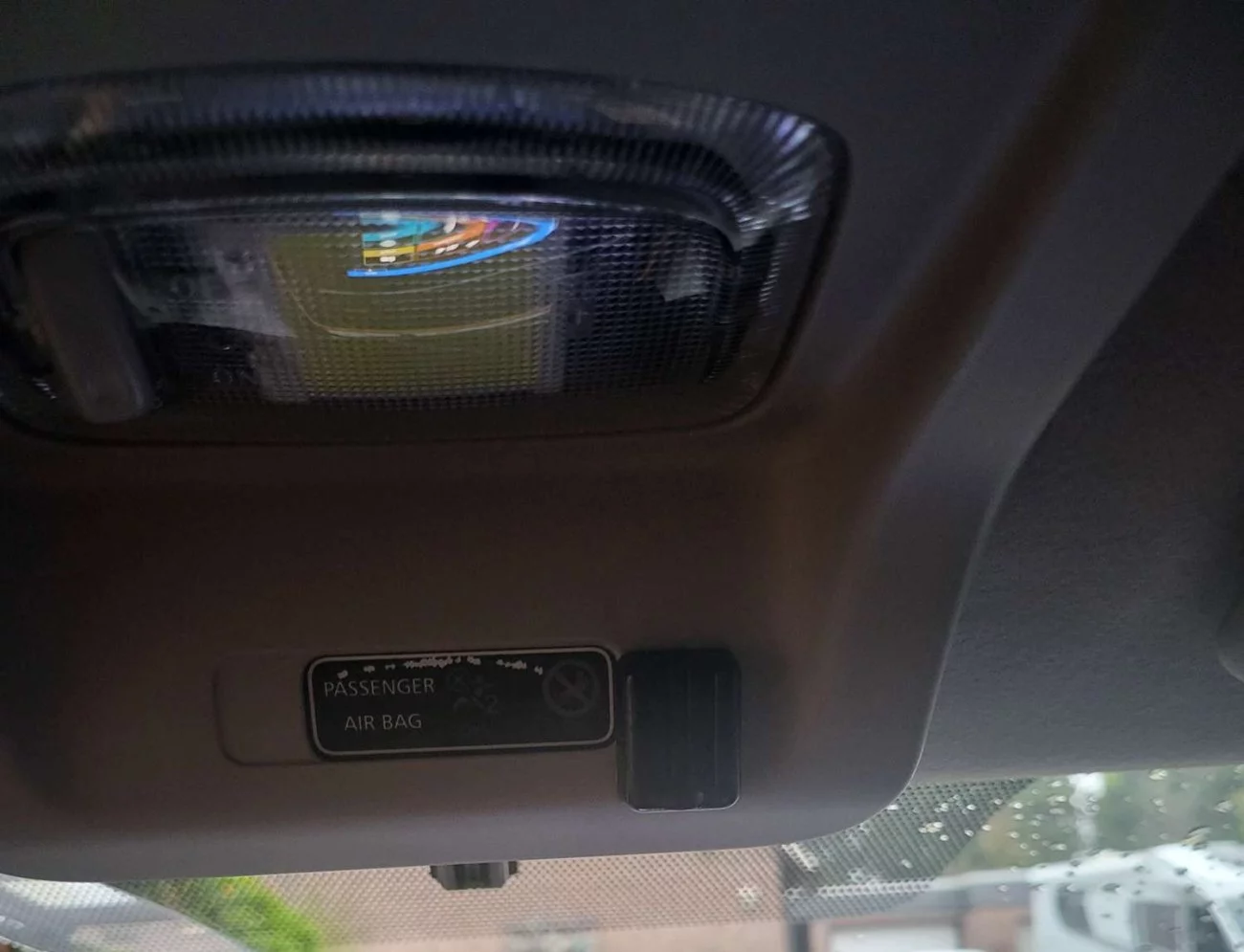

Endlich freie Sicht 😀, beim Gradeausfahren und !Abbiegen! ohne das ich von Hinten abgelenkt werde. Perfekt!
Wo gekauft? Ging ja schnell 👍 jetzt lichtet sich mir dein Vorhaben, interessant 👍
Danke. Dranschrauben?
...dahinter Gegenmutter, hält bombenfest...kleben ist so eine Sache ...
wie breit ist die Spalte? Oder gehört das was rein?
