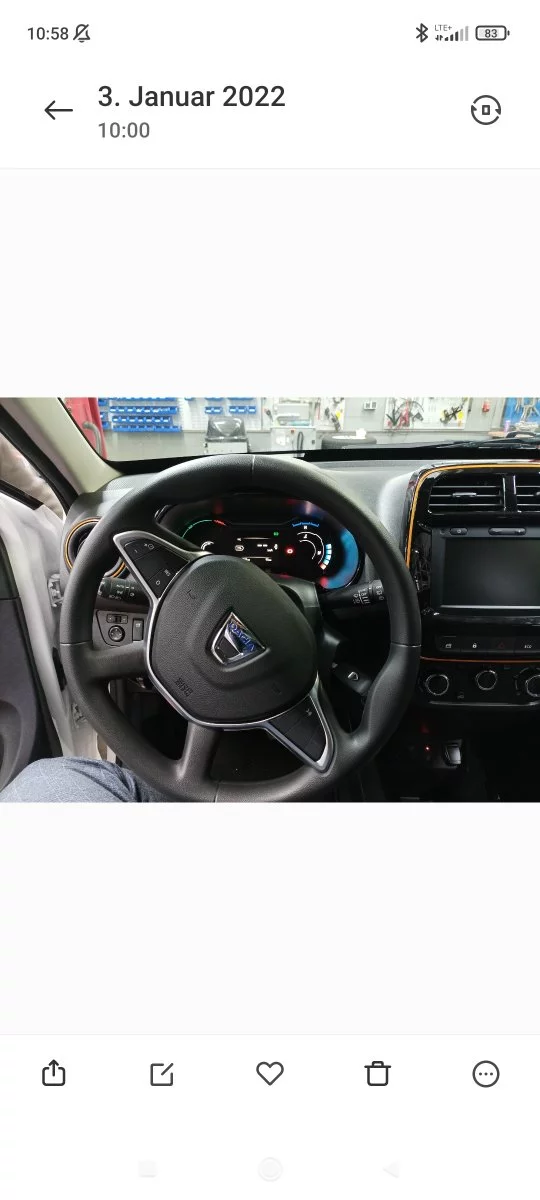

Hallo zusammen,
ich bin seit dem 23.12.21 auch neuer Spring Besitzer. Leider hat bei mir die Übergabe nicht so gut geklappt. Der Kontakt mit dem Verkäufer sowie die Einweisung zum Auto war super. Beim nach Hause fahren ist mir dann allerdings erst auf der Autobahn aufgefallen, dass das Lenkrad ca. 30 Grad nach rechts bei gradem Achsenstand verzogen ist. (Bild zeigt Lenkrad bei gradem Achsenstand...)
Was bei Auslieferung eines Neuwagens eigentlich hätte überprüft bzw. auffallen müssen.
Heute kam das Auto zurück aus der Werkstatt. Die Achse war nicht so eingestellt, wie sie sein sollte und alle Kalibrierung wurden neu vorgenommen. Ich muss das Auto jetzt am Wochenende mal testen, wie es sich beim kompletten Einschlagen nach links und rechts sowie beim geradeaus Bremsen verhält (ob es die Spur hält). Das Lenkrad ist zwar nun optisch grade, aber ich habe nach wie vor das Gefühl, dass ich beim stehendem Auto das Lenkrad bewegen kann, ohne dass sich die Achse bewegt, irgendwie komisch...? Habt ihr ähnliche Erfahrungen oder Probleme bei Lenkrad oder Achseneinstellung gemacht? Was würdet ihr machen?

Ich würde zu meinen Kfzler fahren und den drüber schauen lassen.
Zweite Meinung von einem der Ahnung hat ist immer besser.

So etwas Lenkrad falsch , muss man doch sofort merken , ich kann mir nicht vorstellen
Das man es nicht merkt .
Wie schon gesagt wurde , lass es überprüfen spur bzw Achse vermessen einstellen lassen mit Ausdruck .
Stell den das Auto dahin gib ihm ein paar Tage das zu beheben . Leihwagen nicht vergessen
Danach soll er dir schriftlich geben das kein Mangel mehr vorliegt und das Auto sicher ist . Und nicht abwimmeln lassen
Ansonsten tüv Gutachten machen lassen und Rechnung der Firma geben

Das man das Lenkrad im Stand leicht bewegen kann, sieht man in einigen Videos. Ist bei mir auch so und war auch so im Vorführwagen.
Also Umstand drehen machen wir normalerweise nicht, daher kann ich das (noch) gar nicht recht beurteilen. Bei Einparken/Ausparken kommt das schon Mal vor. Wobei wir tatsächlich bisher noch gar nicht mit der Fahrbahn geparkt habe... 🤔...
Aber die 30 Grad bei gerader Achse finde ich schon, sagen wir, befremdlich. Leicht beweglich heißt ja nicht Spiel/Leerbewegung.
Vor den Pedalen im Innern sieht man im Spring direkt auf die Lenksäule unten und die Verbindung mit dem Lenkantrieb, und wenn das Lenkrad gerade steht, auch ob es in der Mitte befestigt ist und ein Fehler bei der Montage passiert ist, die eine Umdrehung am Getriebe ausgemacht hat.
Es gibt ja Farbmarkierungen an beiden Teilen. So etwas dürfte nicht passieren, da war ein Idiot am schrauben.

Es gibt am Kardangelenk vorne zwischen Lenkstange und Lenkgetriebe eine Nut in der Achse zum Lenkgetriebe.
Das kann jeder gerne durch Blick zu den Pedalen im Innenraum selbst überprüfen. Dort ist also ein Versetzen
um 30° fast unmöglich. Dann sehe ich nur noch dass das Lenkrad verdreht zur Lenkstange in der Vormontage montiert wurde.
Wobei es auch dort wahrscheinlich einen Schutz gegen Falschmontage gibt. Völlig rätselhaft.
