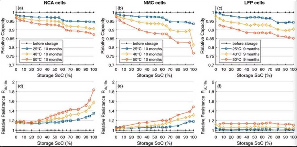

Bei Blei ohne Säure ist‘s ja quasi noch keine Batterie und somit ohne Verlust lagerfähig (wenn eine Oxidierung der Bleioberfläche vermieden wird).
Bei LiPos kenne ich auch eher: ideal bei Nennspannung lagern (also 3,7V)?
