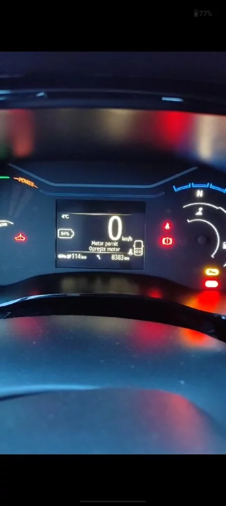

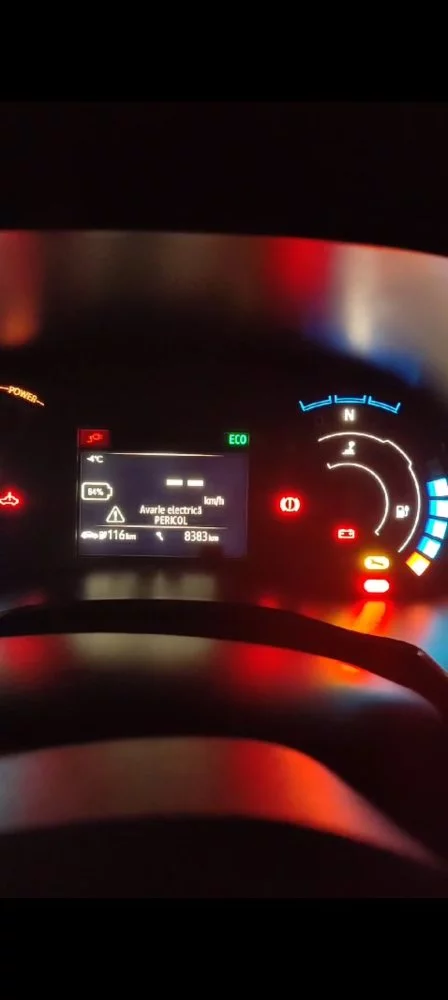

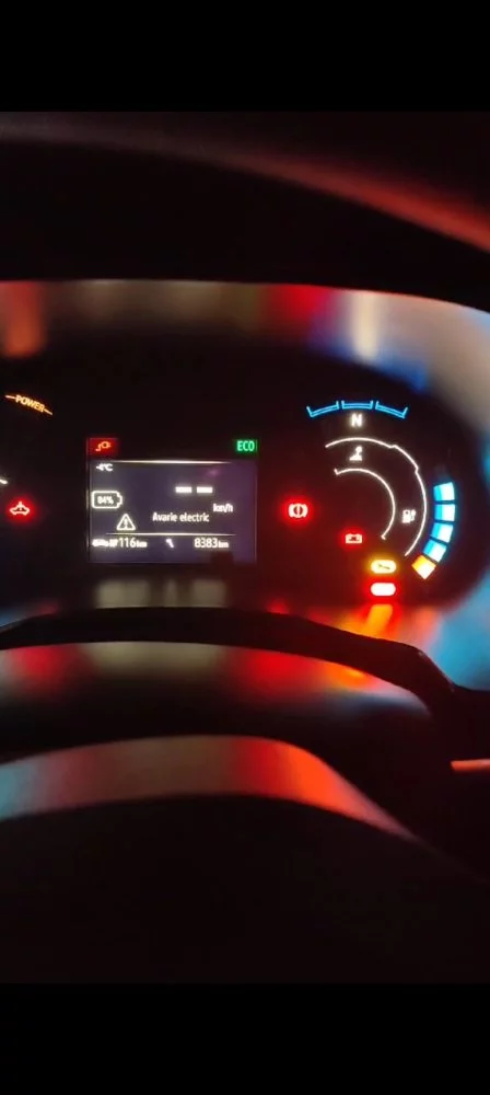

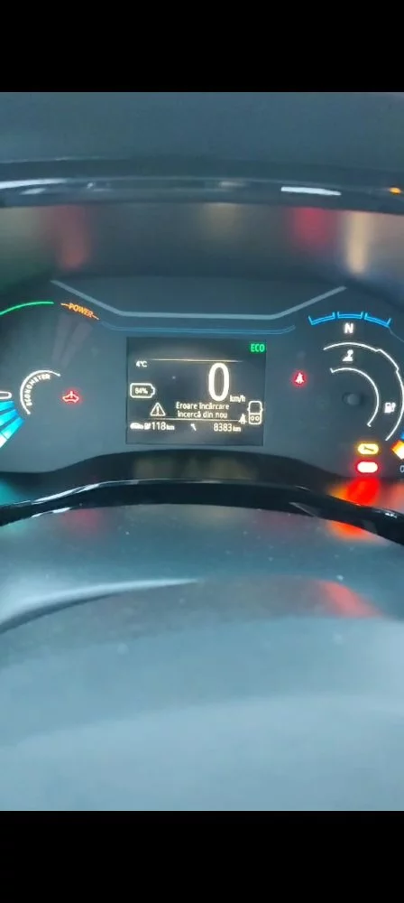

Dacia spring from 2023 feb.
Car doesn't start. Error message in romanian.
Did anyone else experience the same error?
Zuerst würde ich die Zündung ausschalten, dann die 12 Batterie am Minuspol abmachen,
und mindestens 10 Minuten warten, Batterie wieder zuschalten und sehen was passiert.
Falls alles wieder funktioniert war es nur Mr. Peng, der China-Programmierer mit dem Knall.
Describe the scenario please. Seems that in two of the pictures the cable is plugged in?
For translation of Romanian messages, you can use Google translate.
First picture says: Engine running, stop engine.
Wann erschien der Fehler? Nach einem Ladevorgang, auf der Fahrt, nach längerem Stillstand.....? Wie @fraggl schon sagt, es sieht nach Kabelanschluß aus. Der Fehler trat bei mir mal nach einem Ladevorgang DC auf und verschwand nach erneutem Laden. Aber so viele Lämpchen waren bei mir nicht an.
Die Photos sind offenbar nicht zeitlich hintereinander aufgenommen, mal hat es 4 Grad, mal minus 4.
Sorry, da fehlt uns viel Hintergrundwissen, was da los war und wann jeweils photographiert wurde…
Car is in Dacia service over a month, they have take inside several times but coudnt find the problem, their latest "guess" is that something is burned but they don't know which part. I will keep you guys up to date. This error accured randomly. No pattern. No long stand, no during recharge. Thank you for you guys interest.
