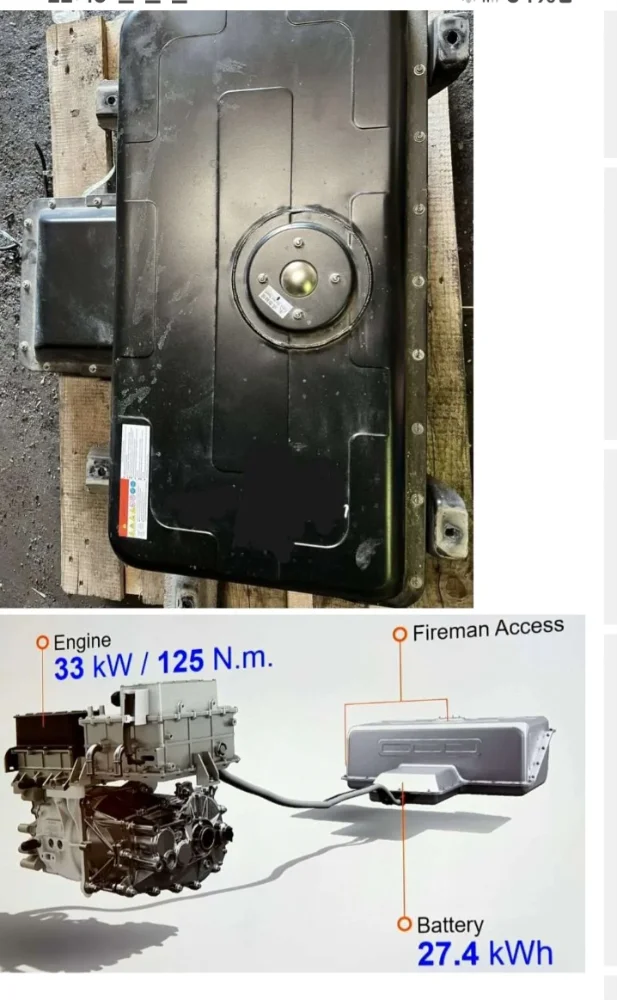

Dacia Spring Akku Tank Gehäuse...mit vielen Details, Anschlüssen...und Technik...

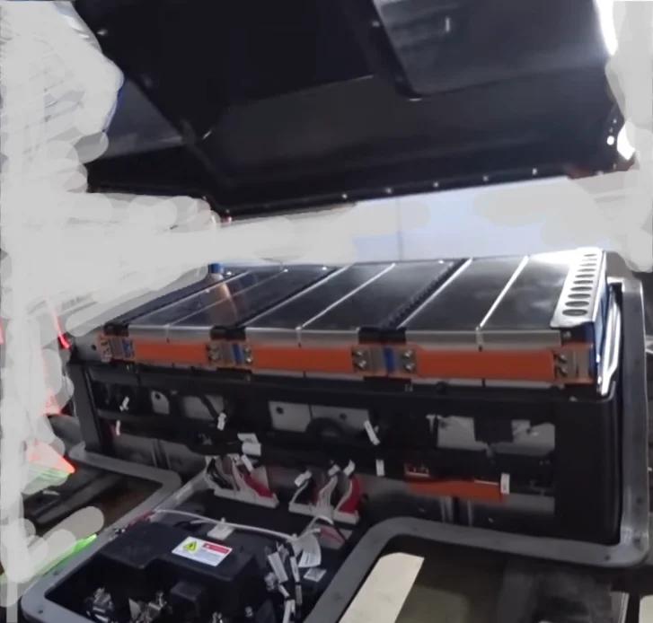

Hier gibt es ein paar Bilder und weiter unten auch ein Video mit geöffneten Spring Akku.
Kann das sein, das da 6 x 48V (51,2V) 50Ah Akkus sind, die bei dem Kleinen in Reihe geschaltet sind?
72 Zellen zu je 100Ah oder 144Stk zu je 50Ah
3,7V x 72 = 266,4V x 100Ah = 26,6kWh
Ob nun in 6 Packs oder 12 Packs verbaut.
Es konnten aber tatsächlich 12 Packs sein, da über CanZE ja 12 Temperaturen angezeigt werden.

Die Frsge ist ja in wie weit man die Wärme aus den Akkublöcken, die man auf @Spring-zula*161123 's Bilder sieht überhaupt herausbekommt, ohne das der kern immer noch heißer ist als der Rand der gekühlt wird.
Ich denke das für einen gekühlten Akku ein ganz anderer Aufbau nötig ist.
Haben wir eigentlich Bilder von offenen Akkus mit Temperaturmanagement wo man sehen kann wie das da realisiert wird?
Videos von Reparaturbetrieben lassen schon tiefe Einblicke zu. Allerdings sind es meist Teslaakkus. Sind nun mal die häufigsten Vertreter der Elektrozunft mit den höchsten Kilometerzahlen.
