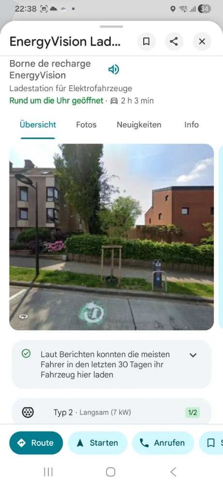

Habe in Belgien geladen an einer Säule von EnergyVision
Montgolfierlaan 132 Sint Pieters Woluwe (Brussel)
Die sind nicht 11 oder 22, aber 7 kW, laut meine Ladekarte-app.
Und die haben mir auch tatsächlich 7 kW gegeben.
Wie mag das denn funktionieren?
