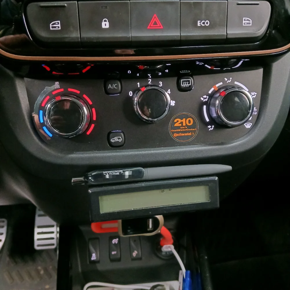

Klimatisieren mit Übergang zum Heizen...
...entspricht genau den bereits beschriebenen "Er- fahrungen" beim Dacia Spring:
...ab ca. 11:00h Einstellung am linken Temperaturvorwahl- Regler...schaltet der Klima- kompressor...ab.
Daher meine sichtbar gemachte "Erkenntnis mit Aufkleber", siehe DIY...
