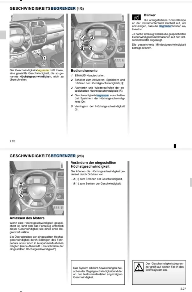

Hallo Grieto...gutes Video: leider scheint die Anbindung der Bedienungsfelder auf der linken Lenkradsteuer- Tastenseite betroffen...
Also plus/ minus, sowie O/ Aus und Res/ Reset
...d.h 4x Unterbrechungsmöglichkeiten, bzw. Aussetzer
