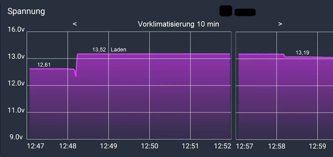

Das Batteriemanagement der Vorklimatisierung ist bekannt, meines Wissens aber bislang nicht dokumentiert:
Mit Beginn der per App gestarteten Vorklimatisierung fällt die Spannung der Bordbatterie auf unter 12,5 V ab, was zur Ladung aus der Traktionsbatterie mit 13,5 V führt. Zum Ende der Vorklimatisierung nach 10 Minuten bricht auch der Ladevorgang ab. Die Bordbatterie hat eine wenn auch kurzfristige Auffrischung auf 13,2 V erfahren, die allerdings bald wieder abklingt.

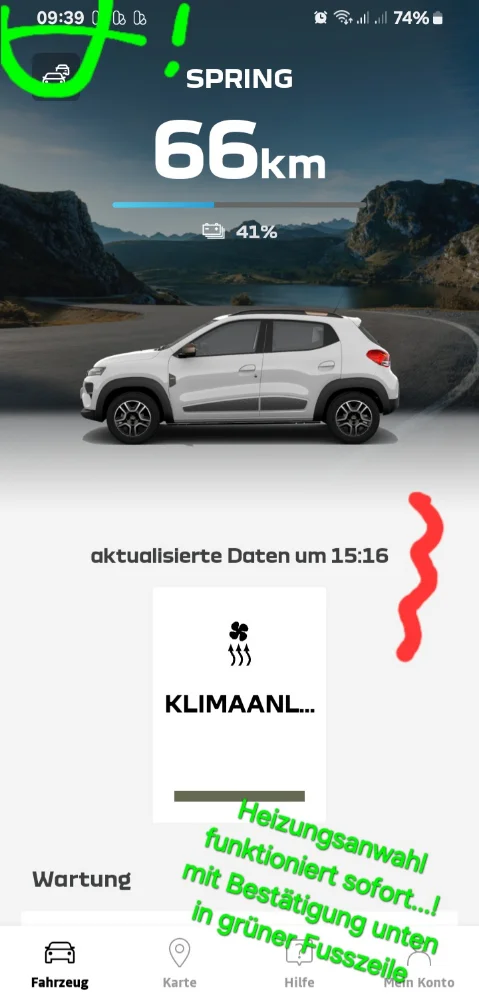

Vorklimatisierung oder Heizung an per App...
Damit steigt sichtbar die Hoffnung, dass der Wunsch zur Innenraum- Anwärmung sofort "OTA" eingeleitet wird, also sofort oder umgehend:
🟢 eine kleine, grüne ✅️ Bestätigungszeile, unten am Bildschirm- Rand wird eingeblendet.
Jedoch die Daten- Aktualisierung auf dem Display ...bleibt alt (!) und rückständig...🥱!
Fast egal, denn der Innenraum wird schön warm...für ca 15min höhrbare, akustische Gebläsefunktion.
Die Angaben vom BM6 werde ich noch zus. betrachten...
