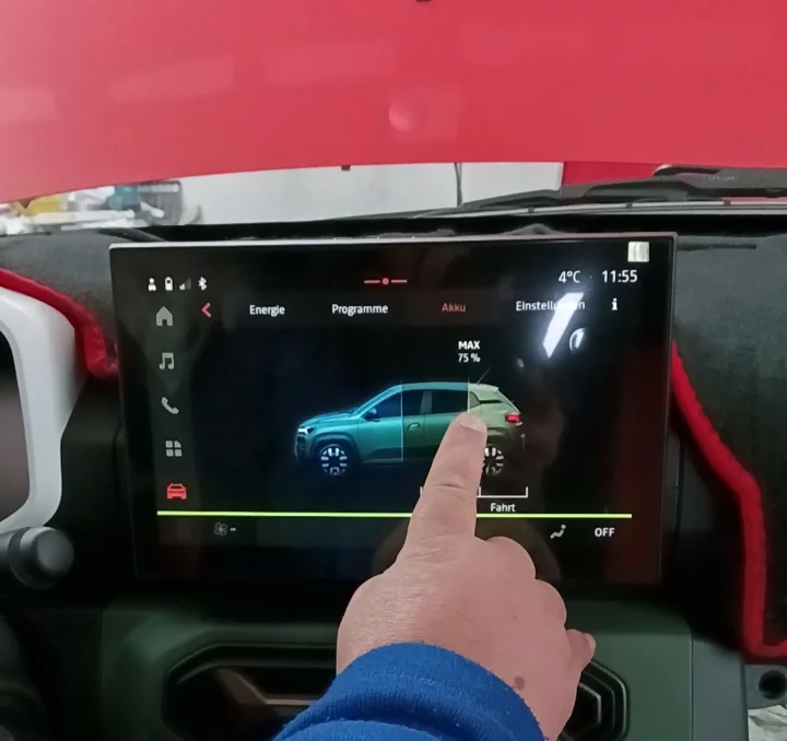

Die Einstellung hab ich direkt im Fahrzeug am MediaNav vorgenommen.

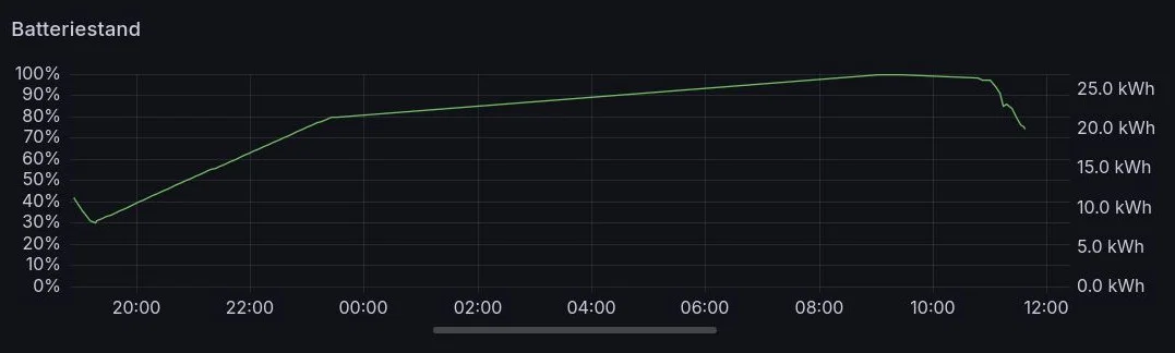

habe Samstag abends um 20 Uhr einen Ladevorgang gestartet, der war dann gegen 22:30 mit 80 % SoC auch beendet. Da ich nicht mehr in die Garage gehen wollte um den Stecker zu ziehen, hat der Spring leider wieder am nächsten Morgen (etwa gegen halb 6 Uhr) mit dem weiter-laden begonnen (konnte dann manuell bei 84 % in der Garage stoppen).

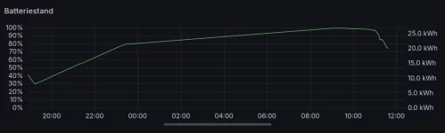

Ich habe ja "nur" die Go-E flex 11kW und die hat gestern morgen auch wieder selbständig begonnen trotz erreichter Ladebegrenzung (bei mir 85%) selbständig weiter zu laden.

... Hier jetzt auch erstmals passiert, Begrenzung auf 60% um 18:30 fertig, um 2:30 auf 100 geladen, mal über die App eine Meldung gesendet...
