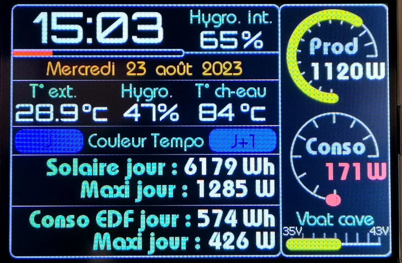

Natürlich kann ich den Ladezustand über die MyDacia-App abfragen.
Aber ich habe mir ein Display gebastellt wo ich ablesen kann was meine Solarpannele produzieren, vieviel Strom das Haus verbraucht, wie warm es drinnen und draussen ist, wie heiss das Wasser im Speicher ist, usw...
Und da möchte ich die Anzeige des Ladezustands des Springs dazumachen.
Und wenn das mal gemacht ist, wird es dann ein Kinderspiel sein den Ladevorgang bei xx% abzubrechen !
Ist es nötig ?
Natürlich nein, aber da ich halt gerne basttle (ob mich echten Werkzeugen oder über den Umweg einer Tastatur) will ich es versuchen !
Auf dem Foto ist übrigens der Spring dabei mit 6 A zu laden, grösstenteils solar.

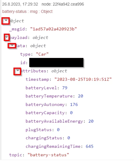

Ich arbeite mich in node-red ein. Es läuft auf meinem orangepi zero3 ohne Probleme. Die entsprechende renault-api habe ich installiert. Das Beispielprogramm habe ich auch installiert. Meine Anmeldedaten habe ich eingegeben, das Anmelden funzt auch. Gebe ich falsche Daten ein kommt eine Fehlermeldung.
Wenn ich jetzt eine Aktion auslöse dann wird mir im Ddbugfenster viel angezeigt. Ds werden auch die verwendeten Variablennamen ausgegeben. Jedoch der Inhalt leider nicht. Beispiel:
battery-status : msg : Object
{ _msgid: "720c115ff2c39e37", topic: "battery-status", payload: object }
Ich habe auch eine Chart erzeugt, habe aber keine Ahnung wie ich es damit verknüpfe. Die Linie habe ich natürlich vom Renaultobjekt zum Chart gezogen, angezeigt wird aber nix.

Hi,
um den Inhalt des Objekts im Debug-Tab von NodeRed zu sehen, musst du das objekt "aufklappen":
Für die Begrenzung auf 80% hat @matzzz schon einmal einen Flow für NodeRed gebaut:
Wegen des Charts kann ich dir leider nicht helfen, das hab ich selbst so nicht in Verwendung.
@lksp1 Danke, Du hast mir sehr geholfen. Die kann man nur so Deppert sein🥴😵‍💫🤣
