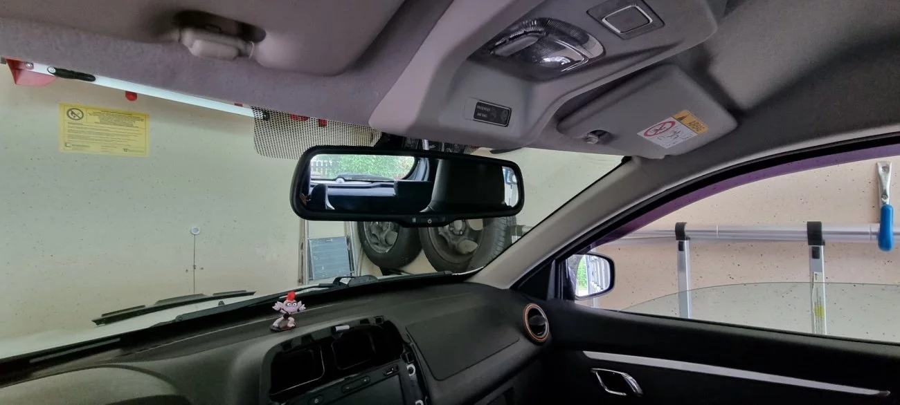

Ja dass steht nicht dafür, ich werde wie im Dusti die 40-50eur und ein paar minuten für den Einbau investieren von dem innenspiegel und dann ist dass thema erledigt. Werde dann Bilder machen sobald ich fertig bin!
So, mei na jgerüsteter auto. Ablendspiegel ost verbaut und macht seinen Dienst gut. Wie im Duster fällt der etwas größer aus wie der orig stört mich aber nicht weiter.
Masse und +geschalten hab ich beim sicherungskasten gefunden (es muss nur eine sicherung gegen die beiliegende stromdieb-sicherung umgesteckt werden- hab hier die Außenspiegelverstellung gewählt)
Spiegel abziehen und den neuen aufstecken und ordentlich fixieren mit der Imbus Schraube. Das Kabel hab ich nur eingeschoben neben der Türdichtung ... musste nicht abmontieren...
