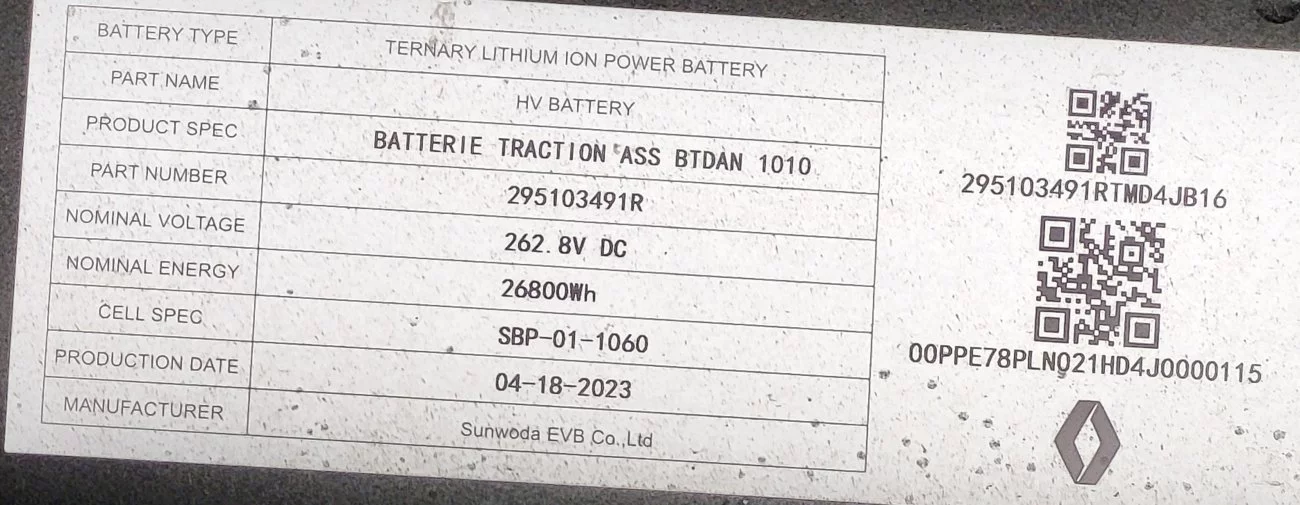

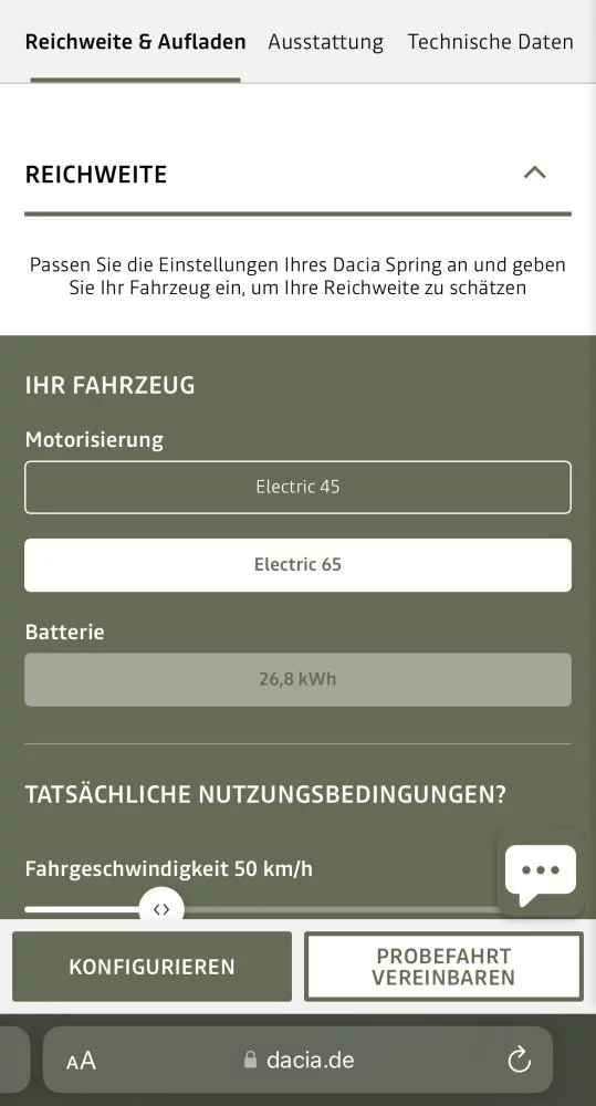

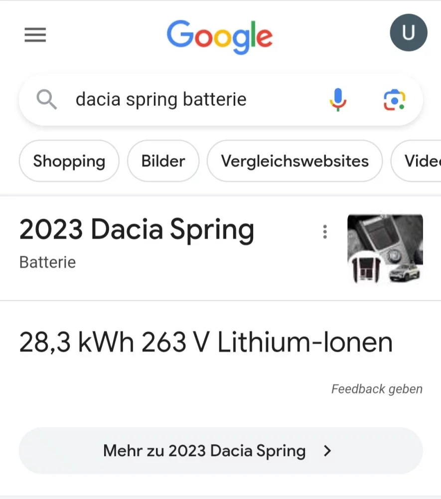

Kann das sein, das die 2023 Modelle einen leistungsstärkeren Akku spendiert bekommen haben?
Mein MY22 wurde ja noch mit einer Akkukapazität von 26,8 kWh 240 V beworben, die 23'er Modelle jetzt mit 28,3 kWh bei 263 V.
Da die Spannungen unterschiedlich sind, wird wohl auch eine neue Ladeeinheit verbaut worden sein.
Schade, wäre schöner gewesen wenn die es kompatibel gehslten hätten, dann hätte man sich in 10 Jahren den stärkeren Akku unter die Karosserie hängen können.
