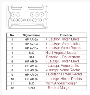

Hallo zusammen
mit der suche hab ich so schnell nix gefunden und Tante Google weiß auch nix. Also:
Ich hab mir einen Sub zugelegt. Der Sound ist dann doch etwas zu Chinesisch:)
Eine Chinch Ausgang hat das Medi Nav ja leider nicht, also hab ich einen High/Low Adapter gekauft und der will das Signal der beiden Lautsprecher vorne abgreifen.
Soweit so gut.
Jetzt möchte ich aber nicht die original Kabel irgendwie abgreifen (Stromdieb oder löten oder was auch immer)
Ich suche also eine kurze Verlängerung des Steckers für die Lautsprecher.
Stecker uns Dose und dazwischen 30 cm Kabel. 1:1
Genau sowas kann ich dann dazwischen stecken und den Anschluß für den High/Low Adapter einfach an der Verlängerung irgendwie abgreifen..
Dann kann ich im Zweifel alles völlig problemlos zurück bauen und muss am Original nix zerstören bzw. abisolieren.
Gibt es sowas zu kaufen und wenn ja wo ?
Danke schon mal vorab :)
