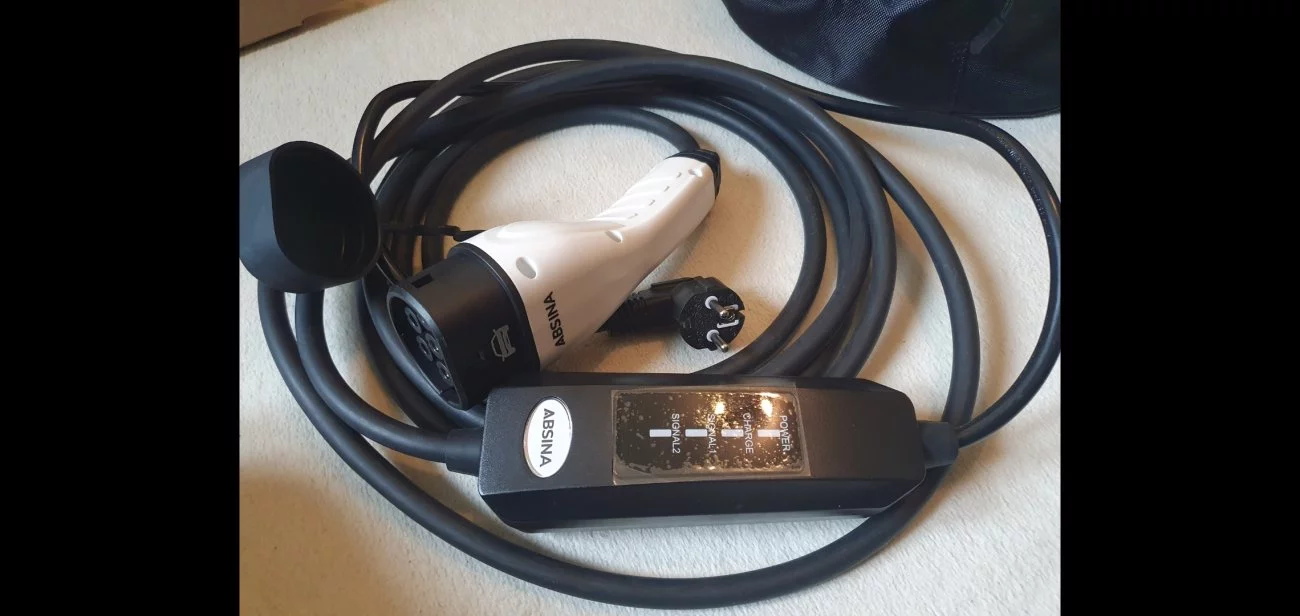

Ich habe meinen Spring mit 30% am Absina ladeziegel(16A) angeschlossen aber statt das daßAuto läd hört man vom lade ziegel ein Klickgeräusch es ist zwar das Grüne und Blaue Licht an Aber keinerlei Anzeige im Display vom Ladeziegel,wer kan mir weiterhelfen? Ich dachte es ist Regenfest oder hat der Ziegel doch einen Wasserschaden?
Wie sieht dein Typ2 Stecker am Ziegel aus?
Kontrollier den mal auf Feuchtigkeit incl der Ladesteckdose am Spring.
Vielleicht hilft das schon. :cool:
Der Ziegel selber sollte eigentlich kein Problem mit Feuchtigkeit haben.
Ich lege meinen trotzdem immer unter das Auto.
Wenn die entsprechenden Nass waren, dann lag es daran.;)
Einfach demnächst darauf achten das der Stecker und die Buchse am Wagen trocken bleiben.
Auch die Abdeckungen für Stecker und Buchsen am Wagen sollten trocken bleiben.
Diese stecke ich beim laden immer in einander und platziere Sie unter dem Stecker an der Buchse.
Hast Du diesen Ladeziegel:
Oder den schaltbaren?
