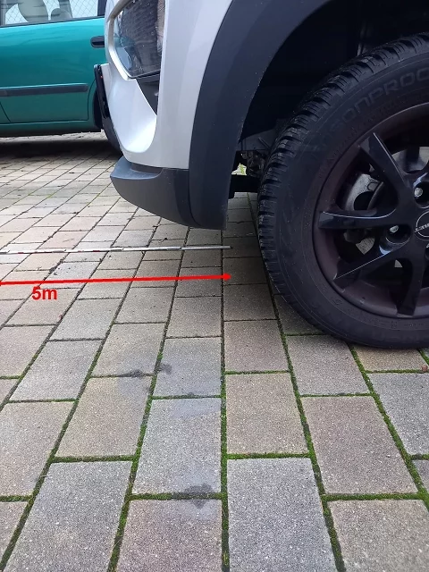

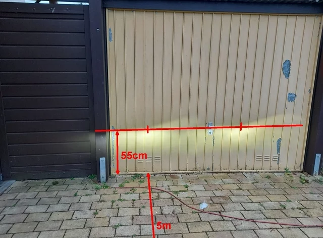

Das Garagentor lässt sich auch gut zur Kontrolle/Korrektur der Höheneinstellung nutzen.. Dazu parkt man den Spring exakt 5m vor der Garage (Abstand Leuchtmittel/Garagentor, das ist in etwa bei der Vorderkante des Kotflügelausschnitts) und bringt mit Edding oder Klebeband in 55cm Höhe eine Markierung am Garagentor an.
Die LEDs sitzen 60cm über der Straße, bei 5m Entfernung muss der Lichtkegel um 5cm absinken.

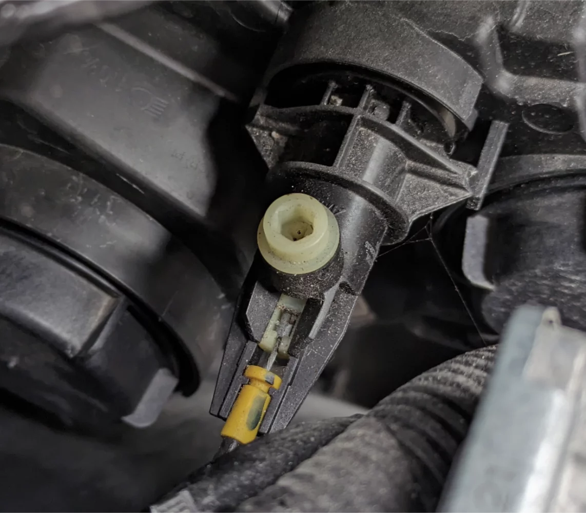

Sofern beide Scheinwerfer gleich hoch strahlen und auch nicht rechts/links schielen, lässt sich die Feinabstimmung mit dem Einsteller im Fahrgastraum manuell bewerkstelligen.
