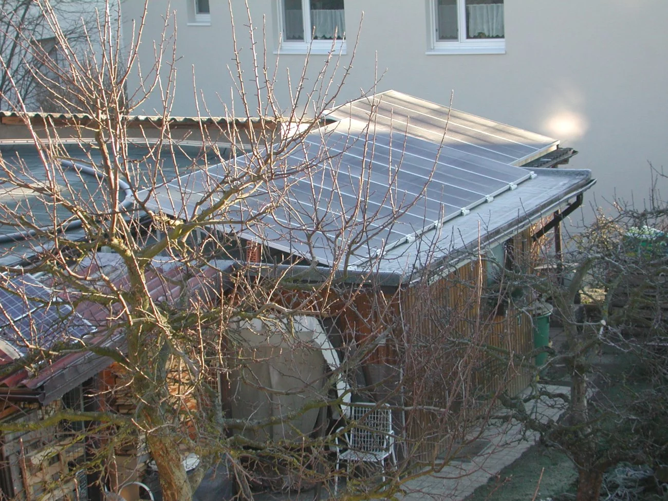

Die hier drüber, 1,3 kWpeak mit Bild im Winter, ist ein Volleinspeiser mit Sicherung, FI und Zähler.
Volleinspeiser, also eigene Gruppe im Zählerschrank?
Ohne das, wenn ich dass richtig verstehe, wäre das hier in die Niederlände also völlig illegal.
Ist auch gefährlich. Umstände sind denkbar wobei ein anderer Verbraucher in die gruppe 5kW zieht (3,6 von die 16 A gruppe + 1,3 von das Schuppenkraftwerk) ohne dass ein Sicherung eingrifft.
