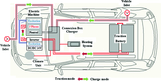

Ich habe noch etwas gefunden, nämlich eine Vorstudie die den Namen "Duster Zero" trägt.
Und da gibt es den Block DC/DC mit 14V, das ist sicher für die 12Volt Batterie gedacht.
Und da wo er eingezeichnet ist, das kann nur am Motor sein. Im Schema ist auch noch
die alternative Steckdose an der Seite eingezeichnet.
