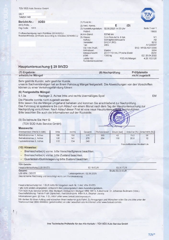

1. Hauptuntersuchung (HU) durchgefallen. Radlager hinten zu viel Spiel.
Spring-ohje
eDacia-Interessierter
Der Spring hat 45 PS und EZ 4/2022.
Der Spring ist eine einzige Katastrophe.
Bin bei der ersten HU durchgefallen.
Die Radlager hinten haben zu viel spiel.
Kann jemand was zum Anzugsdrehmoment der Radnabenmutter hinten sagen?
Die Gummilager der Querlenker hat der TÜV noch mit Ach und Krach akzeptiert, war kritisch.
Auch hat der TÜV die übermäßig stark abgenutzten Bremsscheiben kritisiert, auch hier hat er sie noch mit Ach und Krach akzeptiert und das nur, weil er die Mindestdicke der Bremsscheiben in seiner Datenbank nicht finden konnte.
Ich war regelrecht geschockt, wie verrostet das Ding unten ist.
Wenn ich was beim Dacia- Renault Händler sage (bei dem, wo ich den Müll gekauft hatte), heißt es immer nur, dass es Stand der Technik ist.
Ich gehe nicht mehr in die Dacia- Renault Werkstatt und schmeiße denen das Geld hinter her. Das habe ich jetzt jedes Jahr für Witz Inspektionen gemacht.
Der Spring ist einfach nur Müll. Was ich mit der Karre schon Ärger hatte, schlimm.
So viel Ärger hatte und habe ich mit meinem Dacia Logan MCV I (Bj 2007, 1,6l Benzin) nicht. Er ist 18 Jahre alt und hat die 300.000 km hinter sich und läuft immer noch einwandfrei.
Aber zum Glück gibt es jetzt endlich alternativen zum Spring, wie z.B. den Citroen eC3, den Hyundai Inster und den BYD Dolfin Surf.
Den Prüfbericht habe ich hochgeladen.

Radlager lässt sich nachstellen. Bremsscheiben kann bei der Laufleistung schon mal sein. Reg Dich nicht so auf, er kommt dann ja durch den TÜV. Der Werkstatt kannst Du ja die Mängelliste zeigen. Hätten sie Dir alles vorsorglich getauscht hättest Du dich sicher noch mehr aufgeregt als so schon.
Irgendwo wurde das mal erwähnt, aber da Du bisher in der Wartung warst gehört das Auto in diese Werkstatt.
Eine Querlenker-Aufhängung wurde bei meinem Spring nach ca. 50tkm auch so bewertet.
Habe den in der Werkstatt tauschen lassen und Dacia übernahm die Hälfte der Kosten.
Einfach mal in der Werkstatt nachfragen.

Hmm, hab' jetzt leider auch keinen konkreten Nm-Wert gefunden. Aber üblicherweise hilft soweit zuzudrehen, dass es schwergängig wird und dann eine Viertelumdrehung wieder aufmachen, dass das Rad frei läuft. Nach ein paar Kilometern erneut testen, so dass es einerseits kein Spiel hat, andererseits aber noch ohne Klemmen läuft.
Ist in der Tat ärgerlich, was Dir der TÜV bescheinigt, aber alles hier wohlbekannt. Sprich': Ohne ordentliche nachträgliche Konservierung rostet die Blechdose spätestens nach dem ersten Winterbetrieb und die Bremsscheiben vorne sind nicht sonderlich lang haltbar.
Die "erheblichen Mängel" an Deinem Spring sind für kleines Geld innerhalb eines halben Tages zu beseitigen (Anleitungen gibt's hier im Forum). Also, kein Grund sich aufzuregen.
Der Spring war seinerzeit sehr günstig. Ob Du mit den von Dir genannten Alternativen unter'm Strich wirklich günstiger unterwegs bist, wird sich auch dort erst zeigen, wenn Du nach drei Jahren und 53.000 Kilometern die Bilanz ziehst.
Wer von den Radlagern keine Ahnung hat sollte in die Werkstatt gehen. Da ist Gefühl und Erfahrung eher gefragt als Drehmoment.
